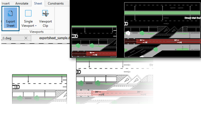

“导出图纸”命令 您可以将所有可见实体从活动图纸视口导出,并将实体从图纸导出到新工程图。 这样您就可以使用 TRIM、COPY/PASTE、EXPLODE、STRETCH 等命令编辑在新工程图中创建的展示。 要访问“导出图纸”命令: 执行以下操作之一: 在功能区上,单击图纸 > 图纸 > 导出图纸。 在菜单上,单击文件 > 导出 > 导出图纸。 在命令窗口中输入 EXPORTSHEET。 父主题DraftSight
