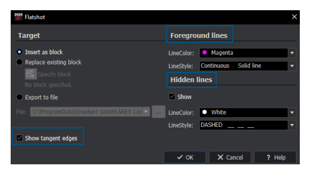

增强功能包括:
  • 前景线条线条颜色线条样式指定前景线条的颜色和样式。
  • 隐藏线显示用于显示隐藏线。线条颜色线条样式指定隐藏线条的颜色和样式。
  • 显示相切边线。在平面展示中显示相切边线。
