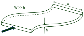

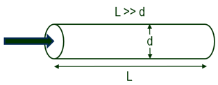

壳体分析程序使用两个数字近似来模拟层流:
  • 型腔域的赫萧流
  • 热浇道域的泊萧叶流

壳体分析的赫萧流 壳体分析的泊萧叶流
由较小缝隙分隔的两个平行平板之间的层流 长圆柱形管筒中的层流
