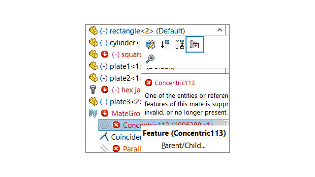

若要自動修復遺失的結合參考:
  1. 開啟包含同軸心結合錯誤的模型。
  2. 以滑鼠右鍵按一下結合,然後在文意感應工具列中按一下自動修復
    如果 SOLIDWORKS 無法修復錯誤,系統會提示您手動解決結合問題。
