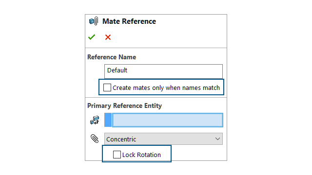

結合參考 PropertyManager 中,您可以為同軸心結合選擇鎖住旋轉
僅在名稱相符時建立結合:
  1. 開啟含有結合參考的模型,其每個零組件的結合參考名稱不同。
  2. 從結合參考開啟其中一個零組件。
  3. 在零組件的 FeatureManager (特徵管理員) 中,在結合參考 資料夾下,用右鍵按一下結合參考 並按一下編輯定義
  4. 結合參考 PropertyManager 中,在參考名稱下,選擇僅在名稱符合時建立結合
  5. 複製參考名稱值供之後使用。
  6. 開啟結合參考中其他零組件,並重複步驟來啟用僅在名稱符合時建立結合
  7. 對於參考名稱,輸入來自第一個零組件的名稱。
  8. 關閉兩個零組件。
  9. 在模型中,按一下插入 > 參考幾何 > 結合參考
  10. 參考下,選擇僅在名稱符合時建立結合
  11. 選擇要結合的兩個零組件。
