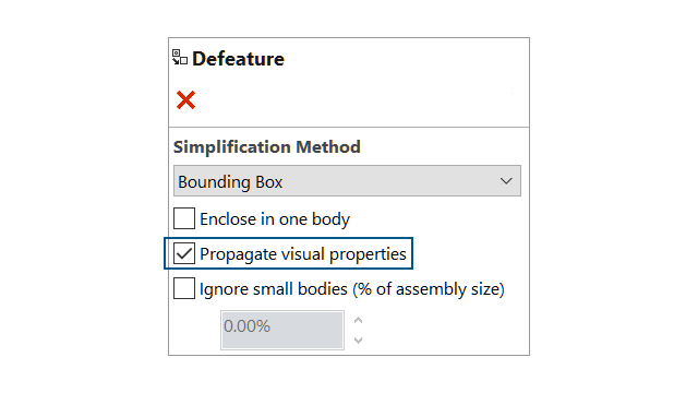

在 Defeature 群組中衍生視覺屬性 您可以在 Defeature 群組中包含外觀和紋路。 若要在 Defeature 群組中衍生視覺屬性: 開啟模型,然後按一下 Defeature (「工具」工具列) 或 工具 > Defeature。 在 PropertyManager 中,選擇側影輪廓 。 按一下下一步 ,直到顯示Defeature - 定義群組頁面。 在簡化方法下,選擇衍生視覺屬性。 上層主題組合件 變更 SpeedPak 圖圓的透明度 (2024 SP3) 檢查曲面本體之間的干涉 (2024 SP3) 選取新次組合件的原點 (2024 SP2) 針對受抑制結合顯示無解的前置 (2024 SP2) 「零組件預覽」視窗可在「大型設計檢閱」中使用 (2024 SP2) 大型設計檢閱中的可用選擇階層連結 (2024 SP1) 資料夾前置 (2024 SP1) Defeature 規則集 修復線性或環狀零組件複製排列中遺失的參考 結合參考 遺失結合參考的自動修復 將零組件參考指派至最上層零組件 指定零組件的前置和後置
