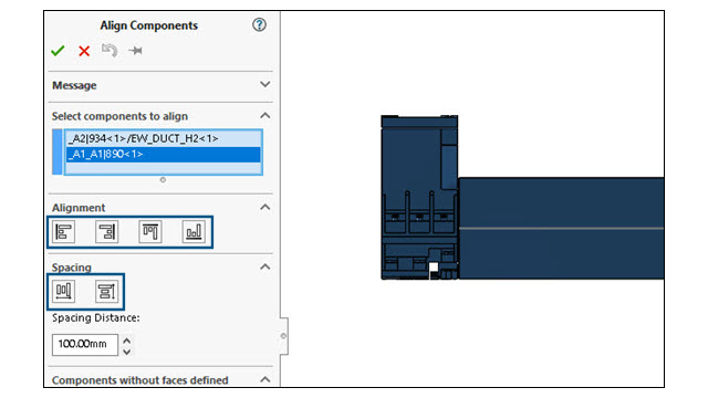

Zarovnání součástí .
Pokud při navrhování 3D rozvržení rozvaděče použijete funkci Zarovnat součásti, můžete si v grafické ploše zobrazit náhled změn.
To výrazně usnadní práci potřebnou k zarovnání součástí SOLIDWORKS v rozvržení 3D rozvaděče.
PropertyManager Zarovnat součást má nyní zjednodušený a vylepšený pracovní postup.
