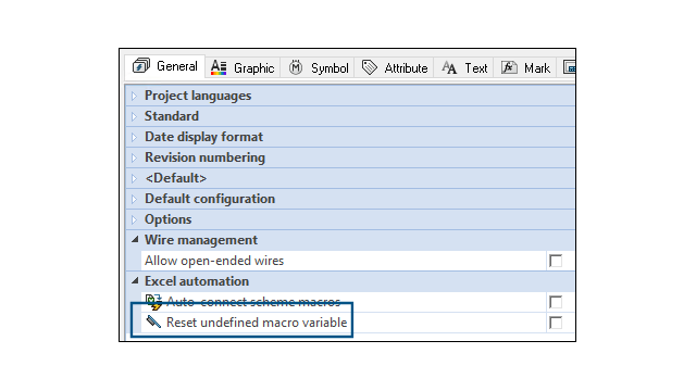

Automatizace s použitím aplikace Excel umožňuje automaticky resetovat nedefinované proměnné maker.
Chcete-li resetovat nedefinované proměnné maker, klikněte na nabídku SOLIDWORKS Electrical > Kofigurace > Projekt . V dialogovém okně Konfigurace projektu Electrical na kartě Obecné v části Automatizace Excel vyberte možnost Resetovat nedefinovanou proměnnou makra. Když vyberete tuto volbu, nezůstane proměnná %xxx% ve vloženém makru. Nahradí ji:
  • Prázdný řetězec
  • Odebraný objekt
  • Přiřazený výchozí objekt (například funkce nebo umístění)
