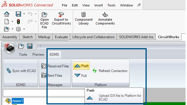

Prise en charge de CircuitWorks par SOLIDWORKS Connected (2024 FD01) SOLIDWORKS Connected prend en charge des fonctionnalités CircuitWorks supplémentaires. Les outils Envoyer et Recevoir (barre d'outils EDMD) vous permettent d'envoyer et de recevoir des fichiers IDX 3 depuis ECAD. Modèle associé répertorie les modèles de données de composants électroniques de la 3DEXPERIENCE Platform. Vous pouvez associer chaque composant d'arborescence CircuitWorks à des fichiers de pièce ou d'assemblage SOLIDWORKS. Une fois que vous avez associé un modèle provenant de la 3DEXPERIENCE Platform, l'astérisque dans l'arborescence CircuitWorks disparaît. Dans le panneau Propriétés du composant et la bibliothèque de composants CircuitWorks, pour Composant SOLIDWORKS, cliquez sur Rechercher un composant pour répertorier les modèles de données de composants électroniques de la 3DEXPERIENCE Platform. Lorsque vous créez un assemblage dans SOLIDWORKS Connected, la boîte de dialogue Ouvrir répertorie les modèles de données de composants électroniques de la 3DEXPERIENCE Platform que vous pouvez utiliser dans l'assemblage. Table des matières Indicateurs de référence pour la comparaison des modifications de composants mécaniques (2024 SP3) CircuitWorks affecte un indicateur de référence temporaire Dés. Réf. à chaque occurrence d'un composant mécanique si le composant n'a pas de Dés. Réf. déjà associée. Envoi de tâches vers 3DEXPERIENCE Platform Construction de modèles (2024 FD01) Dans CircuitWorks Connected, vous pouvez utiliser l'outil Construire le modèle pour créer et enregistrer des modèles de carte et des composants sur la 3DEXPERIENCE Platform. Dans les versions précédentes, vous deviez enregistrer le modèle de carte et chaque composant séparément. Modifications du contour et de la découpe de la carte depuis CircuitWorks (2024 SP2) CircuitWorks peut générer des fichiers de modification MCAD en fonction des modifications apportées au contour de la carte et à la découpe. Vous pouvez ensuite envoyer ces modifications sous forme de fichiers IDX 3 à Cadence®Allegro®. Modifications du contour et de la découpe de la carte par rapport à ECAD (2024 SP3) Les concepteurs ECAD peuvent générer des fichiers de modification IDX 3 en fonction des modifications apportées au contour et à la découpe de la carte. Vous pouvez ensuite ouvrir ces modifications dans CircuitWorks. Sujet parentCircuitWorks
