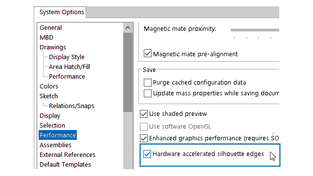

Accélération de l'affichage des arêtes de silhouette Vous pouvez activer la carte graphique pour améliorer l'affichage des arêtes de silhouette dans les vues LCS, LCA et image filaire. Dans Outils > Options > Options du système > Performances, sélectionnez Arêtes de silhouette accélérées au niveau matériel. Sujet parentFonctions de base de SOLIDWORKS Gestion des polices manquantes (2024 FD02) Mises à jour de la compatibilité avec 3DEXPERIENCE dans le Planificateur de tâches SOLIDWORKS (2024 SP1) Modification des options du système et des propriétés de document Interface de Programmation d’Applications Enregistrement des documents SOLIDWORKS sous des versions antérieures
