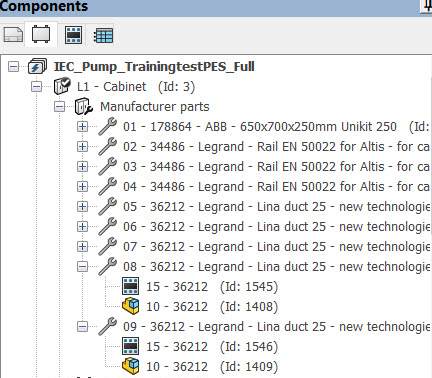

L'arbre des composants électriques comporte un nouveau nœud pour regrouper toutes les références constructeur de l'emplacement.

Références constructeur Contrôle la visibilité des éléments de l'arbre pour les références constructeur. Faites votre choix parmi les trois options suivantes :
  • Masquer. Masque le nouveau nœud pour les références constructeur. Les éléments de l'arbre relatifs aux références constructeur s'affichent directement sous le composant.
  • Avec les graphiques. Crée uniquement des éléments d'arbre intermédiaires pour les références constructeur auxquelles des graphiques (vignettes 2D, vignettes de câblage, etc.) sont associés. Il s'agit de l'option par défaut.
  • Tous. Crée des éléments pour toutes les références constructeur, que des graphiques leur soient ou non associés.
