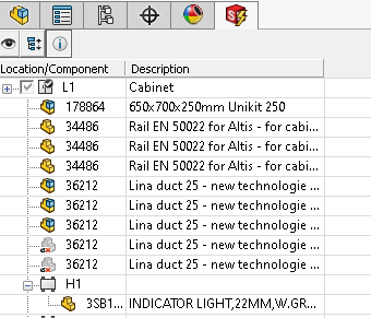

La liste des composants disponibles apparaît dans le panneau ancrable. Cette liste spécifie les composants qui peuvent être insérés dans l'assemblage 3D ouvert.
Lorsque vous insérez le composant, le logiciel valide le composant et actualise le menu contextuel. Cliquez à l'aide du bouton droit de la souris sur un composant pour l'insérer.
Insérer
