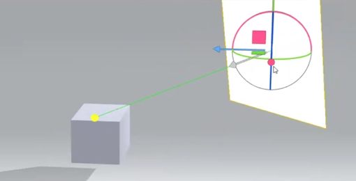

    Der Transformationsmanipulator verfügt über eine zusätzliche graue Achse, die die Richtung des Lichts angibt. Mit einem weißen Ring können Sie das Licht drehen, während ein gelber Kreis auf dem Licht seine Position markiert.
  3. Um ein Licht mit dem Manipulator zu verschieben, führen Sie einen der folgenden Schritte aus:
    • Ziehen Sie den blauen Ring um 22,5º, um das Licht um die Z-Achse zu drehen.
    • Ziehen Sie den grünen Ring, um das Licht 90º um die Y-Achse zu drehen.
    • Ziehen Sie den grauen Pfeil, um das Licht näher an den Betrachtungspunkt heranzuführen, bis sich das Lichtsymbol in der Ansicht befindet.

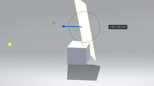

  4. So transformieren Sie eine Lichtquelle und ein Ziel, wie z. B. ein Modell oder ein einzelnes Teil:
    1. Klicken Sie auf den gelben Kreis auf dem Licht, um die Position des Manipulators und des Kreises zu ändern.
    2. Klicken Sie mit der rechten Maustaste auf einen Achsenpfeil auf dem Licht, um sowohl das Licht als auch das Zielmodell gleichzeitig zu verschieben.
