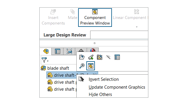

Komponentenvorschaufenster bei der Prüfung großer Konstruktionen verfügbar (2024 SP2)
Sie können das Komponentenvorschaufenster verwenden, wenn Sie ein Modell im Modus „Prüfung großer Konstruktionen“ öffnen.
So öffnen Sie das Komponentenvorschaufenster:
  1. Öffnen Sie ein Modell im Modus „Prüfung großer Konstruktionen“.
  2. Klicken Sie mit der rechten Maustaste auf eine Komponente und wählen Sie Komponentenvorschaufenster aus.
