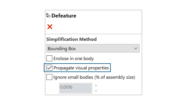

Propagieren visueller Eigenschaften in Defeature-Gruppen Sie können Erscheinungsbilder und Texturen in Gruppen ohne Features aufnehmen. So propagieren Sie visuelle Eigenschaften an Gruppen ohne Features: Öffnen Sie ein Modell und klicken Sie auf Defeature (Extras-Symbolleiste) oder Extras > Defeature. Wählen Sie im PropertyManager die Option Silhouette aus. Klicken Sie auf Weiter , bis die Seite Defeature - Gruppen definieren angezeigt wird. Wählen Sie unter Vereinfachungsmethode die Option Visuelle Eigenschaften propagieren aus. Übergeordnetes ThemaBaugruppen Transparenz des SpeedPak-Grafikkreises ändern (2024 SP3) Interferenz zwischen Oberflächenkörpern erkennen (2024 SP3) Auswählen eines Ursprungs für eine neue Unterbaugruppe (2024 SP2) Nicht gelöste Präfixanzeigen für unterdrückte Verknüpfungen (2024 SP2) Komponentenvorschaufenster bei der Prüfung großer Konstruktionen verfügbar (2024 SP2) Auswahl-Breadcrumbs bei der Prüfung großer Konstruktionen verfügbar (2024 SP1) Ordnerpräfixe (2024 SP1) Defeature-Regelsets Reparieren fehlender Referenzen in linearen oder kreisförmigen Komponentenmustern Verknüpfungsreferenzen Automatische Reparatur fehlender Verknüpfungsreferenzen Zuweisen von Komponentenreferenzen zu Komponenten der obersten Ebene Angeben eines Präfixes und Suffixes für Komponenten
