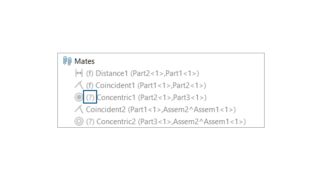

Nicht gelöste Präfixanzeigen für unterdrückte Verknüpfungen (2024 SP2)
In einem Modell wird das ungelöste Präfix (?) im Verknüpfungsnamen angezeigt, wenn eine unterdrückte Verknüpfung eine fehlende Referenz aufweist.
So zeigen Sie das ungelöste Präfix an:
  1. Öffnen Sie ein Modell, das eine unterdrückte Verknüpfung mit einer fehlenden Referenz aufweist.
  2. Klappen Sie im FeatureManager den Ordner „Verknüpfungen“ auf.
    Das ungelöste Präfix (?) wird im Verknüpfungsnamen angezeigt.
