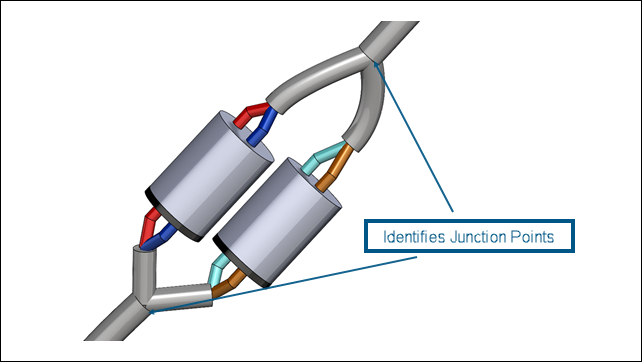

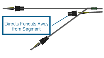

Bessere Positionierung komplexer Spleiße und Kurvenzugsegmenten in abgewickelten Leitungen (2024 SP3)
Das Werkzeug Leitung flach darstellen bietet eine verbesserte Unterstützung für komplexe und Mehrkreis-Spleiße.
Das Werkzeug Leitung flach darstellen führt automatisch folgende Funktionen aus:
  • Identifiziert die Verbindungspunkte in Kurvenzugsegmenten und verschiebt sie in die abgewickelte Ebene.
  • Leitet Fanouts weg vom Leitungssegment, anstatt sie in das Leitungssegment zu integrieren.
