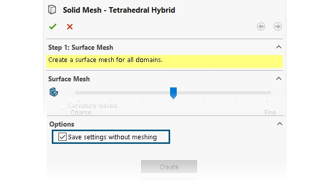

メッシュを作成せずに、スタディのメッシュ設定を保存できます。ソリッド メッシュを作成する前に、サーフェス メッシュをプレビューすることもできます。
メッシュ オプションは、ソリッド メッシュ - 四面体(Solid Mesh-Tetrahedral)ソリッド メッシュ - 六面体(Solid Mesh - Hexahedral)、およびシェル メッシュ(Shell Mesh)PropertyManager から使用できます。
オプション 説明
メッシュ分割せずに設定を保存(Save settings without meshing) メッシュを作成せずに、モデルのメッシュ設定(メッシュ サイズ、リファイン方法、詳細メッシュ コントロール)を保存できます。スタディを実行すると、メッシュ設定が自動的に適用され、メッシュが生成されます。スタディの PlasticsManager ツリーで、ソリッド メッシュ(Solid Mesh)またはシェル メッシュ(Shell Mesh)の横にあるアイコン は、そのモデルのメッシュ設定が保存済みであることを示します。
プレビューを表示(Show preview) ソリッド メッシュを作成する前にサーフェス メッシュをプレビューして、モデルのメッシュの有効性をチェックできます。
