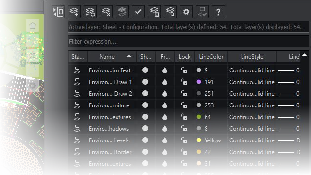

도면층 관리자 팔레트 도면층 관리자 대화 상자를 자유롭게 이동하거나 한쪽에 고정할 수 있는 팔레트로 사용할 수 있습니다. 도면층 관리자 팔레트에서는 도면층, 도면층 상태, 도면층 미리보기 또는 도면층 격리에 빠르게 액세스할 수 있습니다. 도면층 관리자 팔레트를 여는 방법: 리본에서 홈 > 도면층 > 도면층 관리자를 클릭합니다. 메뉴에서 형식 > 도면층을 클릭합니다. 명령 창에 LAYER를 입력합니다. 상위 주제DraftSight
