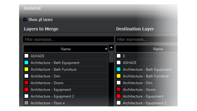

도면층 병합 명령 MERGELAYER 명령을 사용하여 도면층을 재구성할 수 있습니다. 이 명령은 선택한 도면층의 콘텐츠를 다른 도면층으로 병합하는 데 도움이 되는 도면층 관리자 팔레트에서 사용할 수 있습니다. 도면층 병합 명령에 액세스하는 방법: 리본에서 홈 > 도면층 > 도면층 병합을 클릭합니다. 메뉴에서 형식 > 도면층 도구 > 도면층 병합을 클릭합니다. 명령 창에 MERGELAYER를 입력합니다. 상위 주제DraftSight
