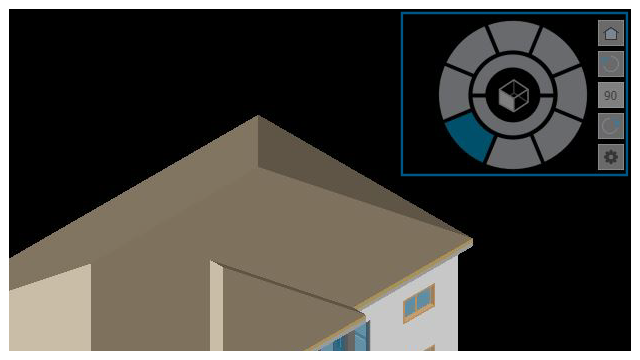

뷰 탐색기
뷰 탐색기를 사용하면 모델의 표준 뷰와 등각보기 뷰 또는 평행 뷰와 원근도 간에 전환할 수 있습니다.
해당 인터페이스는 현재 뷰 방향을 볼 수 있는 3D 방향 표시기 역할을 합니다.
뷰 탐색기 명령에 액세스하는 방법:
  • 리본에서 보기 > > 뷰 탐색기를 클릭합니다.
  • 메뉴에서 보기 > 뷰 탐색기를 클릭합니다.
  • 명령 창에 VIEWNAVIGATOR를 입력합니다.
