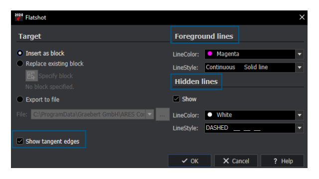

MAKEFLATSNAPSHOT 명령의 개선된 기능을 사용하여 전경과 은선의 서식을 지정하고 접선을 표시할 수 있습니다.
플랫 스냅샷 작성 명령에 액세스하는 방법:
다음 중 하나를 수행합니다.
  • 리본에서 > 스냅샷 > 플랫 스냅샷 작성을 클릭합니다.
  • 메뉴에서 솔리드 > 솔리드 편집 > 플랫 스냅샷 작성을 클릭합니다.
  • 명령 창에 MAKEFLATSNAPSHOT를 입력합니다.
개선된 기능은 다음과 같습니다.
  • 전경 선. 선 색상선 스타일을 사용하여 전경 선의 선 색상 및 스타일을 지정합니다.
  • 은선. 표시를 사용하면 은선이 표시됩니다. 선 색상선 스타일을 사용하여 은선의 선 색상 및 스타일을 지정합니다.
  • 접선 표시. 플랫 표시에서 접선을 표시합니다.
