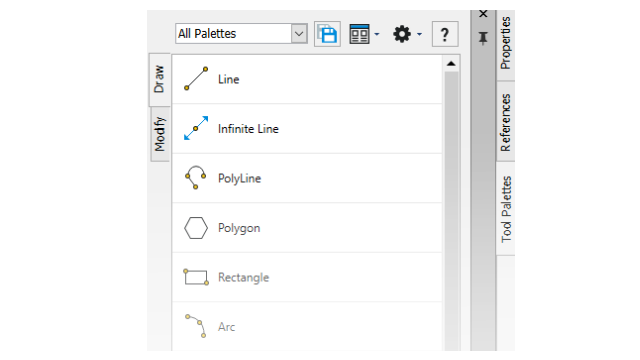

도구 팔레트 도구 팔레트에서 자주 사용하는 도구와 데이터를 찾을 수 있습니다. 팔레트에는 고정, 자동 숨기기와 같은 모든 일반 속성이 들어 있습니다. 도구와 데이터를 저장하기 위해 사용자 고유의 팔레트를 생성할 수도 있습니다. 도구 팔레트에 액세스: 다음 중 하나를 수행합니다. 리본에서 삽입 > 팔레트 > 도구 팔레트를 클릭합니다. 메뉴에서 도구 > 도구 팔레트를 클릭합니다. 명령 창에 TOOLPALETTES를 입력합니다. 상위 주제DraftSight
