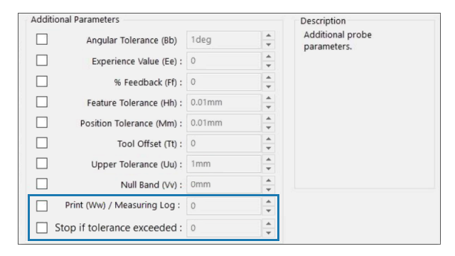

Parâmetros adicionais do ciclo de sonda A caixa de diálogo Parâmetros adicionais do ciclo de sonda contém as opções para Parar se a tolerância for excedida e Imprimir (Ww) / Log de medição. Conteúdo Parar se a tolerância for excedida Se um ciclo de sonda ultrapassar os limites de tolerância, o parâmetro Parar se a tolerância for excedida especifica se o programa deve ser interrompido e exibe os detalhes da violação. Imprimir (Ww)/Registro de medição O parâmetro Imprimir (Ww) foi renomeado para Imprimir (Ww)/Registro de medição. Tópico paiSOLIDWORKS CAM
