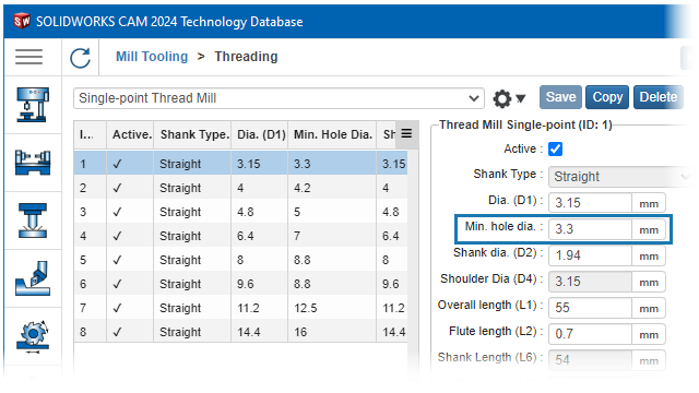

Você pode especificar o diâmetro mínimo do furo para operações de fresagem de rosca. Nas versões anteriores, esse parâmetro era somente leitura.
No Banco de dados de tecnologia (TechDB), na guia Ferramentas de fresagem, selecione uma Ferramenta de rosqueamento e especifique o Diâm. mín. do furo.

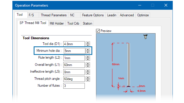

Você também pode especificar Diâmetro mínimo do furo na caixa de diálogo Parâmetros de operação, na guia Ferramenta, na guia secundária Ferramenta fresagem de rosca, em Dimensões da ferramenta. As alterações na caixa de diálogo Parâmetros da operação não são salvos no TechDB.
