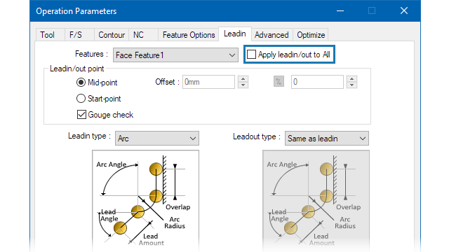

Para operações de fresagem de contorno vinculadas, você pode especificar uma opção para copiar os parâmetros de Entrada e Saída da primeira operação de fresagem de contorno para as outras operações vinculadas.
Na caixa de diálogo Padrões de operação, na guia Entrada, selecione Aplicar entrada/saída para todos. O SOLIDWORKS CAM não vincula esses parâmetros de operação porque eles são específicos do recurso:
  • Ponto de entrada/saída
  • Todos os parâmetros em Links entre
