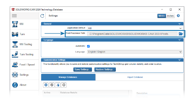

Caminho do pós-processador
Você pode especificar o local padrão da pasta que contém pós-processadores na guia Configurações do Banco de dados de tecnologia (TechDB). Em Geral, especifique o caminho pós-processador. Você não precisa selecionar novamente o processador de colunas para cada peça ou montagem.

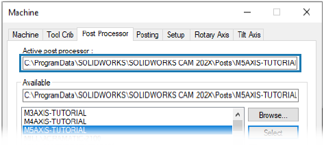

Quando você altera o local da pasta que contém pós-processadores e abre uma peça ou montagem programada anteriormente no SOLIDWORKS CAM, ocorre o seguinte:
  1. O SOLIDWORKS CAM determina se o arquivo do pós-processador está disponível na pasta para Pós-processador ativo.
    Se a pasta não estiver disponível, o software carregará o Caminho do pós-processador.
  2. O SOLIDWORKS CAM procura o arquivo do pós-processador no Caminho do pós-processador.
  3. Quando o SOLIDWORKS CAM encontra o arquivo do pós-processador, ele exibe o caminho do arquivo do pós-processador na caixa de diálogo Máquina na guia Pós-processador do Pós-processador ativo.
