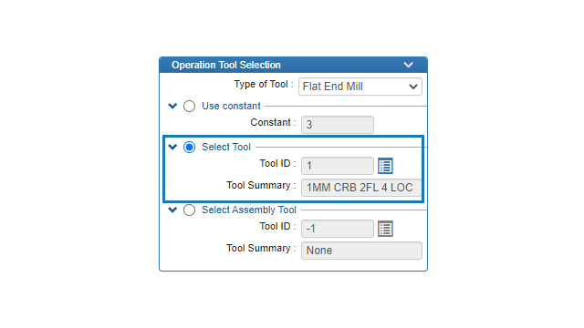

O SOLIDWORKS CAM tem uma lógica melhor para seleção de ferramentas quando você seleciona Prioridade do magazine de ferramentas no banco de dados de tecnologia (TechDB).
O SOLIDWORKS CAM otimizou a lógica de seleção de ferramentas para que as ferramentas apropriadas estejam disponíveis no magazine de ferramentas ativo:
  • Se a ferramenta atribuída no TechDB para uma operação específica não estiver no magazine de ferramentas ativo, o SOLIDWORKS CAM a adiciona ao magazine de ferramentas, embora ferramentas menores possam estar no magazine de ferramentas ativo. (Se você tiver selecionado uma ferramenta referindo-se a uma ID de máquina específica no TechDB.) Se outra ferramenta com parâmetros semelhantes estiver no magazine de ferramentas ativo, o SOLIDWORKS CAM usará essa ferramenta.
  • Se você especificar a ferramenta resultante, derivada das expressões definidas no TechDB, como inativa, o SOLIDWORKS CAM não a adicionará ao magazine de ferramentas ativo. Ele usa as regras de seleção de ferramenta subsequentes para adicionar uma ferramenta ativa ao magazine de ferramentas ativo.
