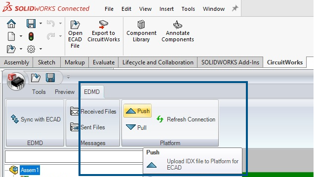

O SOLIDWORKS Connected oferece suporte à funcionalidade adicional do CircuitWorks.
  • As ferramentas Enviar e Receber (barra de ferramentas EDMD) permitem enviar e receber arquivos IDX 3 do ECAD.
  • O Modelo associado lista modelos de dados de componentes eletrônicos da 3DEXPERIENCE Platform. Você pode associar componentes da árvore do CircuitWorks a arquivos de peças ou de montagens do SOLIDWORKS. Depois que um modelo da 3DEXPERIENCE Platform é associado, o asterisco na árvore do CircuitWorks desaparece.
  • No painel Propriedades do componente e na Biblioteca de componentes do CircuitWorks, para Componente do SOLIDWORKS, clique em Procurar componente para listar modelos de dados de componentes eletrônicos da 3DEXPERIENCE Platform.
  • Quando você cria uma montagem no SOLIDWORKS Connected, a caixa de diálogo Abrir lista modelos de dados de componentes eletrônicos da 3DEXPERIENCE Platform que você pode usar na montagem.
