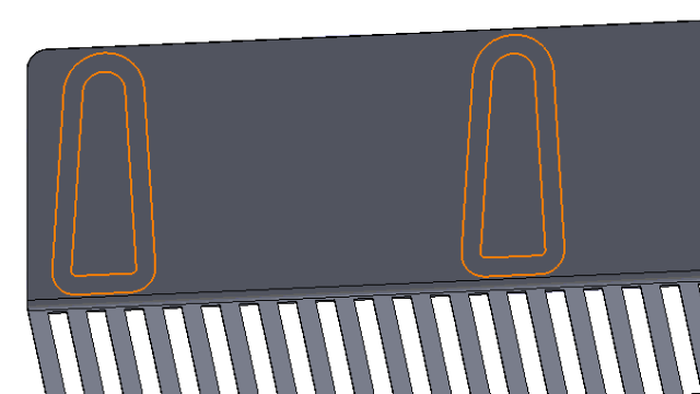

Excluir esboços ocultos de arquivos DXF do padrão plano
No PropertyManager de Saída de DXF/DWG, ao exportar um padrão plano de chapa metálica como um arquivo .dxf, você pode excluir esboços ocultos.
Para excluir esboços ocultos de arquivos DXF de padrão plano:
  1. No PropertyManager:
    1. Em Exportar, selecione Chapa metálica.
    2. Em Entidades a exportar, selecione Esboços e, em Esboços, selecione Excluir esboços ocultos.
