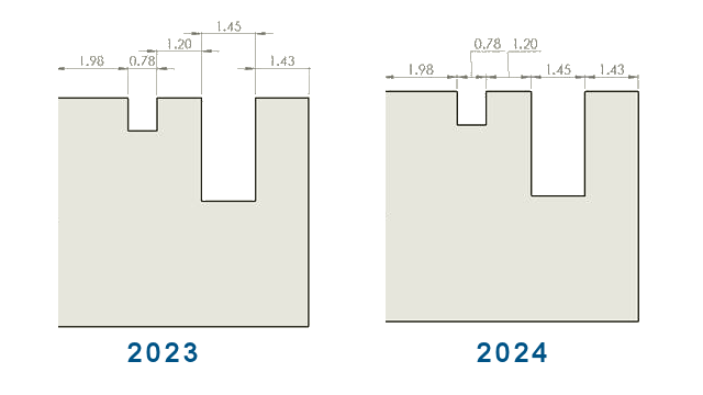

Manter dimensões da cadeia colineares
Você pode fazer com que as dimensões da cadeia permaneçam colineares mesmo com espaço limitado.
Quando o texto da dimensão e as pontas de seta se sobrepõem, você pode selecionar opções para escolher o melhor ajuste.
Para manter as dimensões de cadeia colineares quando o texto de dimensão se sobrepõe:
  1. Clique em Ferramentas > Opções > Propriedades do documento > Dimensões > Linear > Dimensões da cadeia.
  2. Em Opções de colinearidade, selecione Deslocar texto automaticamente quando o espaço for limitado.
    Para ISO e ANSI, essa opção é selecionada por padrão.
Para manter as dimensões de cadeia colineares quando as pontas de seta se sobrepõem:
  2. Em Opções de colinearidade, selecione Quando a ponta de seta se sobrepõe automaticamente à terminação da ponta de seta substituta com: e especifique uma opção:
    • Pontos. Substitui pontas de seta por pontos.
    • Traçados oblíquos. Substitui pontas de seta por traçados oblíquos.
    Para ISO, essa opção é selecionada por padrão.
