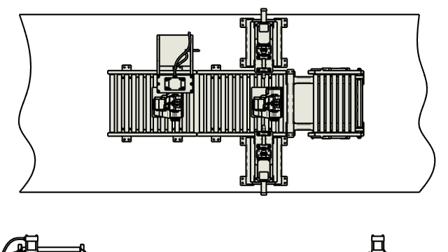

Abrir um desenho no modo Detalhamento por padrão
Você pode abrir um desenho no modo Detalhamento por padrão.
Você pode usá-lo para abrir desenhos grandes de modo rápido e automático.
