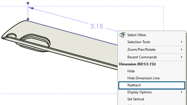

Para reanexar dimensões pendentes:
  1. Clique com o botão direito do mouse na dimensão pendente e depois em Reanexar.
    O SOLIDWORKS® realça o ponto pendente com um X na primeira linha de extensão.
  2. Selecione um ponto no modelo ao qual reanexar o ponto pendente.
    O ponto pendente é reanexado à nova seleção.
    O SOLIDWORKS realça o ponto pendente com um X na próxima linha de extensão.
  3. Selecione um ponto no modelo ao qual reanexar o ponto pendente.
