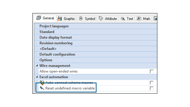

A automação do Excel permite redefinir automaticamente variáveis de macro indefinidas.
Para redefinir variáveis de macro indefinidas, clique em . Na caixa de diálogo
Configuração do projeto elétrico, na guia
Geral em
Automação do Excel, selecione
Redefinir variável de macro indefinida. Quando você seleciona essa opção, a variável
%xxx% não permanece na macro inserida. É substituída por:
- Uma string vazia
- Um objeto removido
- Objeto padrão associado (como função ou local)
