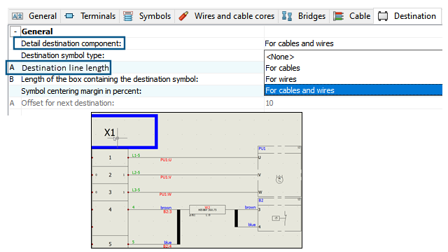

Você pode organizar fios e cabos por peça de destino. Isso torna os layouts de régua de bornes mais arrumados e organizados.
Melhorias:
  • A opção Detalhar destino do cabo foi renomeada como Detalhar componente de destino. Ela tem as seguintes opções:
    • Nenhum
    • Para cabos
    • Para fios
    • Para cabos e fios
    Esta opção exibe uma caixa contendo o símbolo de destino para cabos e fios. Para fios sucessivos associados ao mesmo componente, o software desenha apenas um componente.
  • Comprimento do núcleo do cabo de destino é renomeado para Comprimento de linha de destino. Esta opção também se aplica aos componentes do fio.
  • Na caixa de diálogo Editor da régua de bornes, uma nova coluna aparece entre Destino e Cabo. Ela contém a marca do terminal do componente onde o fio está conectado.
