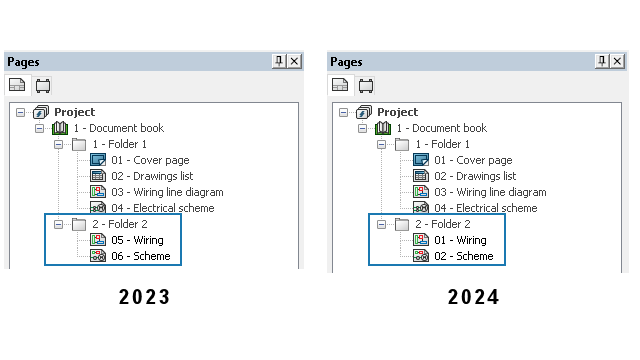

Você pode numerar desenhos por pasta. Isso permite atribuir o mesmo número de desenho em várias pastas. Anteriormente, as marcas de desenho eram únicas por livro.
Na caixa de diálogo Configuração de projeto elétrico, em Marcas exclusivas por, para Desenhos, especifique Projeto elétrico, Pasta ou Livro.
