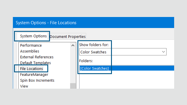

Soporte de marcadores para ubicaciones de archivos
Se ha mejorado el número de Ubicaciones de archivos que admiten marcadores. Los usuarios de 3DEXPERIENCE pueden guardar contenido para prácticamente todas las ubicaciones de archivos en marcadores, con algunas excepciones.
Todas las ubicaciones de archivos admiten marcadores excepto las siguientes:
  • Plantillas de documento
  • Documentos referenciados
  • Base de datos de materiales
  • Rutas de búsqueda
  • Carpeta predeterminada para guardar
  • Carpeta de exportación predeterminada
Si desea obtener más información, consulte Adición de marcadores para las ubicaciones de los archivos de SOLIDWORKS.
