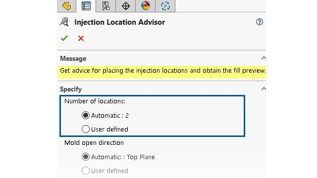

Asesor de puntos de inyección
El Asesor de puntos de inyección puede determinar de manera iterativa un número óptimo de puntos de inyección (máximo de 10) para rellenar una cavidad.
El valor predeterminado para el Número de puntos es Automático, que activa el método iterativo para encontrar una cantidad óptima de puntos de inyección. Para especificar un número personalizado de puntos de inyección, seleccione Definido por el usuario.
