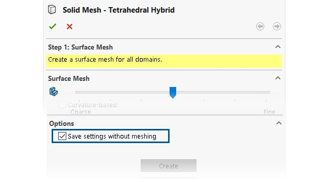

| Guardar configuración sin mallar |
Puede guardar la configuración de malla de un modelo (tamaño de malla, método de refinamiento y control de malla avanzado) sin crear la malla. Al ejecutar un estudio, la configuración de malla se aplica automáticamente para generar la malla. En el gestor de PlasticsManager de un estudio, el icono junto a Malla sólida o Malla de vaciado indica que ha guardado la configuración de malla para el modelo. |
| Vista preliminar |
Puede previsualizar una malla de superficie antes de crear una malla sólida para comprobar la validez de la malla para un modelo. |
