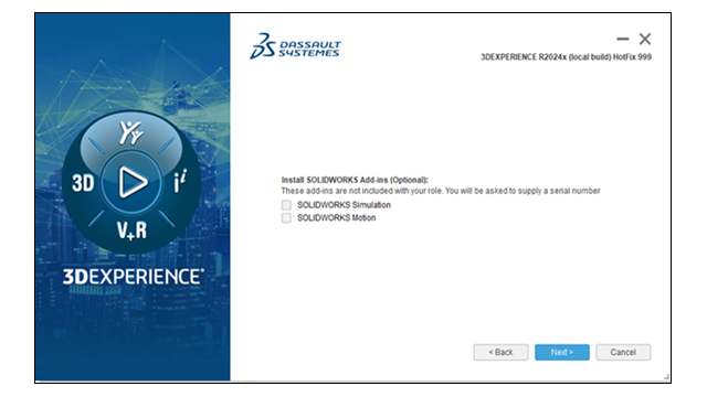

Si posee licencias para SOLIDWORKS Simulation y SOLIDWORKS Motion, puede habilitarlas para que se ejecuten en SOLIDWORKS Connected. Durante la instalación de SOLIDWORKS Connected, puede seleccionar SOLIDWORKS Simulation o SOLIDWORKS Motion cuando se le solicite.
Ventajas: Los complementos se instalan automáticamente. No hay necesidad de ejecutar la herramienta addswxlicenses.exe.
En el asistente de instalación, introduzca su número de serie. Para las licencias de red, debe proporcionar una dirección, como port@server, de su servidor de SolidNetWork License.
