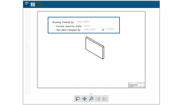

Ahora puede ver las anotaciones para los atributos extendidos de un dibujo en 3DPlay o 3DMarkup.
Ventajas: Puede rastrear el ciclo de vida de un dibujo viendo sus propiedades en la vista previa.
En versiones anteriores, cuando se cambiaba el estado de madurez de un dibujo a Emitido , solo podía ver sus propiedades a través de la página Propiedades. Ahora, si ve el dibujo en 3DPlay o 3DMarkup junto con las propiedades PLM, también se ven las propiedades extendidas.
Los atributos extendidos compatibles son:
  • $PLMPRP.ea_releaseddate.1
  • $PLMPRP.ea_releasedby.1
  • $PLMPRP.ea_createdby
Las anotaciones para los atributos extendidos solo son visibles si el dibujo se publica con el comando Cambiar madurez de la aplicación Collaborative Lifecycle.
