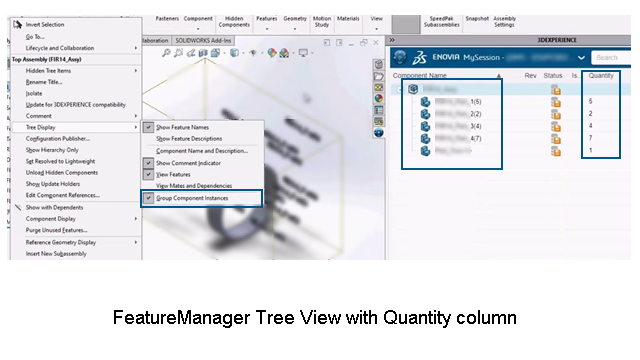

Ventajas: Puede ver las referencias únicas y el número de las referencias utilizadas en una estructura de producto en particular. Estas mejoras le ayudan a revisar y evaluar el diseño del producto y analizar rápidamente la lista de materiales.
En el cuadro de diálogo Opciones, se agrega una nueva pestaña MySession. En esta pestaña, puede elegir un tipo de vista de árbol que aparece en MySession.
Los tipos de vista de árbol son: Vista de instancia, Vista de referencia y Vista de árbol FeatureManager. Según la vista seleccionada, los objetos y sus instancias asociadas aparecen en MySession. También se agrega una columna Cantidad en MySession que muestra el número de instancias asociadas.
