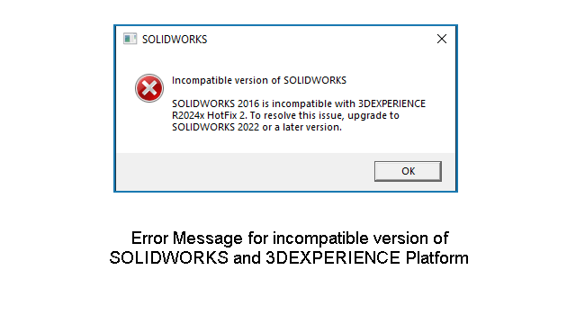

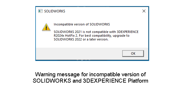

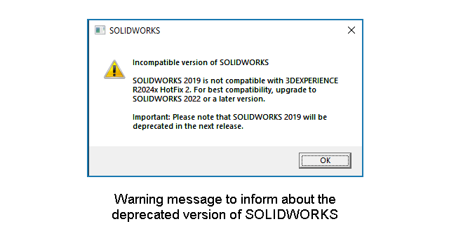

Aparecerá un mensaje apropiado si la versión de SOLIDWORKS instalada no es compatible con la versión actual de 3DEXPERIENCE Platform.

  • Se muestra una advertencia si la versión de SOLIDWORKS es X-3. En este caso, el mensaje le sugiere que actualice a una versión superior que sea compatible con 3DEXPERIENCE Platform. Puede seguir usando SOLIDWORKS, pero la versión quedará obsoleta en las versiones posteriores.
  • Se muestra un mensaje de error si la versión de SOLIDWORKS es X-4. En este caso, solo puede continuar cuando instale una versión superior.
