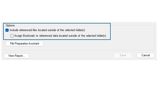

Se agrega una opción Asignar marcador a los datos de referencia ubicados fuera de la carpeta seleccionada al cuadro de diálogo Guardar en lote en 3DEXPERIENCE.
Ventajas: Se obtiene la flexibilidad de adjuntar los archivos referenciados a los marcadores.
Al guardar con Guardar por lotes en 3DEXPERIENCE, si en una carpeta hay archivos con referencias en otra carpeta, y se seleccionan las opciones Incluir archivos de referencia ubicados fuera de las carpetas seleccionadas y Asignar marcador a los datos de referencia ubicados fuera de la carpeta seleccionada, las referencias se añaden al marcador seleccionado.
