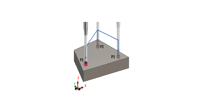

3 Noktalı Düzlem inceleme döngüsü kullanıldığında SOLIDWORKS CAM, ilgili yüzeyde üç noktayı kullanarak ölçüm yapar. İncelenen noktalar bir düzlem oluşturur.
3 Noktalı Düzlem'i seçtiğinizde SOLIDWORKS CAM, üç noktayı varsayılan ofset değerlerinde konumlandırır. Ofset değerlerini değiştirebilir ve gerekli konumlardaki noktaları inceleyebilirsiniz.
