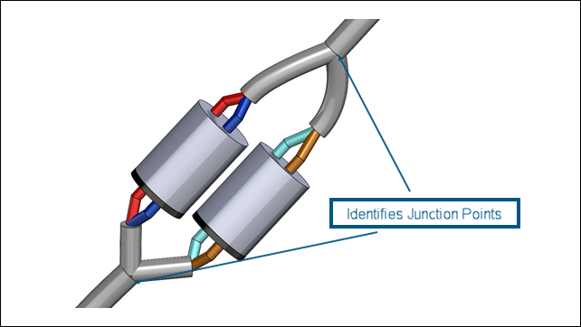

Tesisatı Yassılaştır aracı karmaşık ve çoklu devreli splice'lar için gelişmiş destek sağlar.
Tesisatı Yassılaştır aracı otomatik olarak aşağıdaki işlevleri gerçekleştirir:
  • Çerçeve kesitlerindeki bağlantı noktalarını tanımlar ve bunları yassılaştırılmış düzleme taşır.

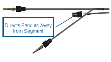

  • Fanout'ları tesisat kesitlerine entegre etmek yerine tesisat kesitinden uzağa yönlendirir.
