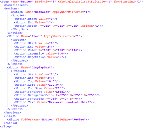

以下 XML 代码示例,您可以将其写入以创建名为“审查”的自定义动画并对其执行镜像。
代码描述
此处介绍了以上代码示例中所示的 XML 元素。
<Step>
创建一幅动画。参考如下所示:
ReadOnly:指定是否允许用户在动画库工作间中修改属性值。
  • "0":允许用户修改属性值。
  • "1":阻止用户修改属性值。
(可选)MakeAngleAxisDistPtEditable:指定是否可在以下设置下在动画库工作间中编辑动画角色的角度、轴、距离和点属性:将 ReadOnly 设置为 "1"
  • "0":防止用户修改动画角色的角度、轴、距离和点属性。
  • "1":允许用户修改动画角色的角度、轴、距离和点属性。
ShowStartEnd:针对动画中的每次运动,指定在动画库工作间中是隐藏还是显示开始时间结束时间属性值。
  • "0":隐藏开始时间结束时间
  • "1":显示开始时间结束时间
<Modifiables>
介绍组成动画的各个运动。独立、强制性元素。
<Motions>
介绍组成动画的单独运动。
<Motion>
创建动画内的单独运动。每个运动都包含以下参数:
(可选)ApplyWhenMirrored:对于动画的每个运动,请指定是否忽略原始动画定义并使用已镜像 XML 中所述的运动定义。
  • "0":应用已镜像 XML 中的原始动画定义。
  • "1":忽略原始动画定义并使用已镜像 XML 中所述的运动定义。
(可选)Defined:对于 FlashSetColor 运动的 Motion.Color 属性,可以指定是否在此动画步长中更改选定角色的颜色。
  • "0":将颜色设置为“未定义”。
  • "1":将 RGB 值纳入考虑范围。
注: 如果不指定 Defined 参数,则会将 RGB 值纳入考虑范围。
<PropSet>
介绍运动的属性集。
<Motion.XXX>
使用一个或多个参数,定义运动的每个属性。
<Links>
(可选)定义到其他动画的链接类型。
注: 如果不使用此 XML 元素,将没有此动画的镜像版本。
<Mirror>
(可选)创建镜像链接类型。参考如下所示:
FolderName:描述要镜像之动画的 XML 文件所在文件夹的名称。
FileName:描述要镜像之动画的 XML 文件的名称。
注: FolderNameFileName 参数均区分大小写。
