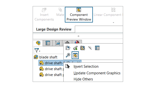

大型设计审阅中可用的零部件预览窗口 (2024 SP2) 以“大型设计审阅”模式打开装配体时,您可以使用零部件预览窗口。 要打开零部件预览窗口: 以“大型设计审阅”模式打开模型。 右键单击零部件,然后单击零部件预览窗口 。 父主题装配体 更改 SpeedPak 图形圆的透明度 (2024 SP3) 探测曲面实体之间的干涉 (2024 SP3) 为新的子装配体选择原点 (2024 SP2) 将针对压缩的配合显示未解析前缀 (2024 SP2) 大型设计审阅中可用的选择导览列 (2024 SP1) 文件夹前缀 (2024 SP1) Defeature 规则集 在 Defeature 组中传播视觉属性 修复线性或圆形零部件阵列中缺失的参考 配合参考 自动修复缺失的配合参考 将零部件参考分配给顶层零部件 为零部件指定前缀和后缀
