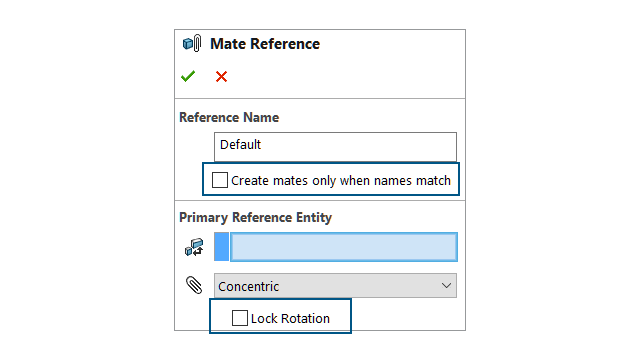

创建配合参考时,可以选择仅当名称匹配时创建配合,以仅在配合参考名称相同时创建配合参考。名称匹配适用于主参考实体、辅助参考实体和第三参考实体。
要使用仅当名称匹配时创建配合,您必须在配合参考中的两个零部件上选择此选项。

配合参考 PropertyManager 中,您可以为同心配合选择锁定旋转

  3. 在零部件的 FeatureManager 设计树中的配合参考 文件夹下,右键单击配合参考 ,然后单击编辑定义
  4. 配合参考 PropertyManager 中的参考名称下,选择仅当名称匹配时创建配合
