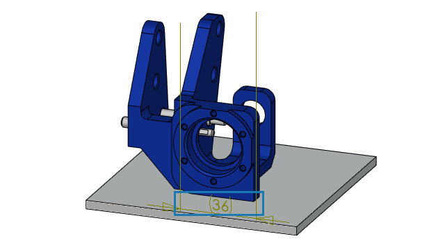

Steuern der Sichtbarkeit von Beschriftungen innerhalb von Volumenkörpergeometrie
Sie können festlegen, dass Beschriftungen wie Bemaßungen im Vordergrund von Modellen angezeigt werden. Dadurch können Sie Bemaßungen und Maßhilfslinien anzeigen, wenn Sie das Modell drehen.
So steuern Sie die Sichtbarkeit von Beschriftungen innerhalb von Volumenkörpergeometrie:
  1. Klicken Sie auf Extras > Optionen > Systemoptionen > Anzeige.
  2. Wählen Sie DimXpert Bemaßungen auf Modell anzeigen aus.
